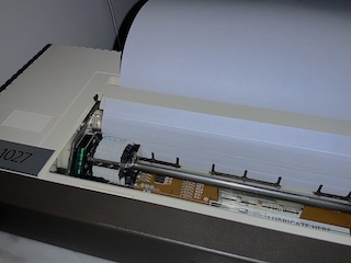

Habe einen 1027 restauriert (gereinigt, neue Druckplatte)
Als Netzteil verwende ich ein 1050-Netzteil 9VAC 3A (Original-Netzteile mit 4,2A sind nicht zu bekommen, AC-AC Neugeräte mit 4A praktisch auch nicht). Arbeite also mit Stecker-Adapter, weil der Hohlstecker vom 1027 größer ist, als vom 1050.
Die Druckplatte fährt in Grundstellung, wie im Service Manual beschrieben, also etwa 2-3 cm vom linken Rand entfernt.

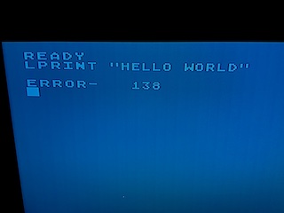

Jetzt kommts: Anschluß an Atari 800XL mit SIO-Kabel
OPEN #2,8,0,"P:" --> Druckkopf fährt 2cm nach links an den linken Seitenrand
PRINT #2;"HELLO WORLD" --> ERROR 138

LPRINT "Hallo Welt!"
kommt dann auch ERROR 138?
Gute Punkte.
- Papier war drin 🙂
- LPRINT liefert auch Timeout

Error 138 ist ja: Device Timeout: Device did not respond to I/O commands
Aber wenn der Drucker trotzdem am Anfang reagiert? Hmm...
Klingt so, als ob die Elektronik auf der Druckerseite (trotz erster, erfolgreicher Kommunikation)
dann kein "ok" bzw. "Ready" mehr zurück gibt....
